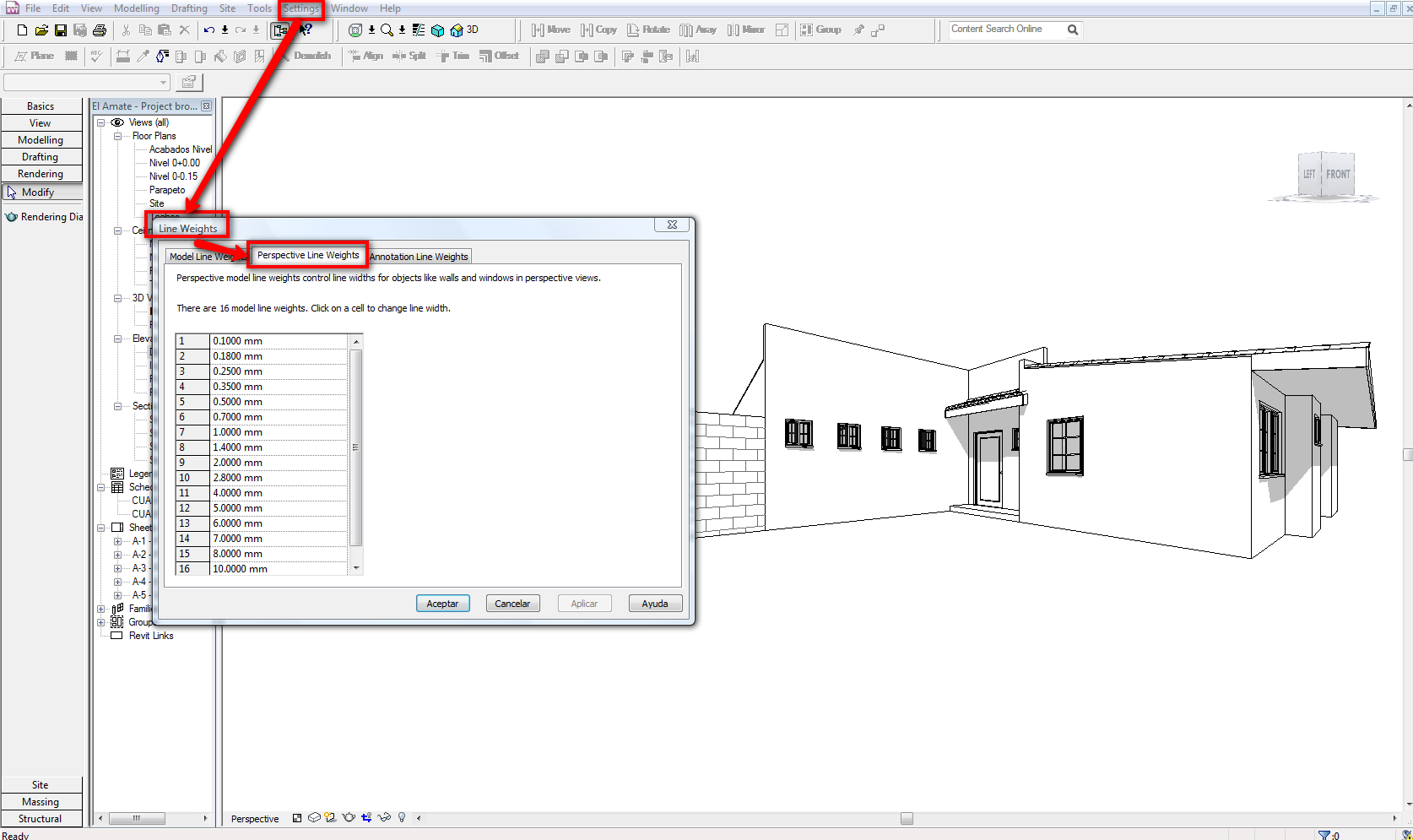

Hi! I want to change the weight of perspective lines and I can't remember where to do it. I don't find the category in Object Styles or VG. Anyone can help me?

Hi Martha, go to Settings-->Line Weights...-->Perspective Line Weights.

I knew where the styles are, but I don't know how to set one!
Let's see if I can put things clear (I don't know if my English is good enough): There is one of the 16 styles that is active by default. How do I know wich one? or  How can I change it (shall I go to Object Styles or maybe Line Styles?)?
My problem seems to be that I can't find the correspondant category in the dialog boxes.

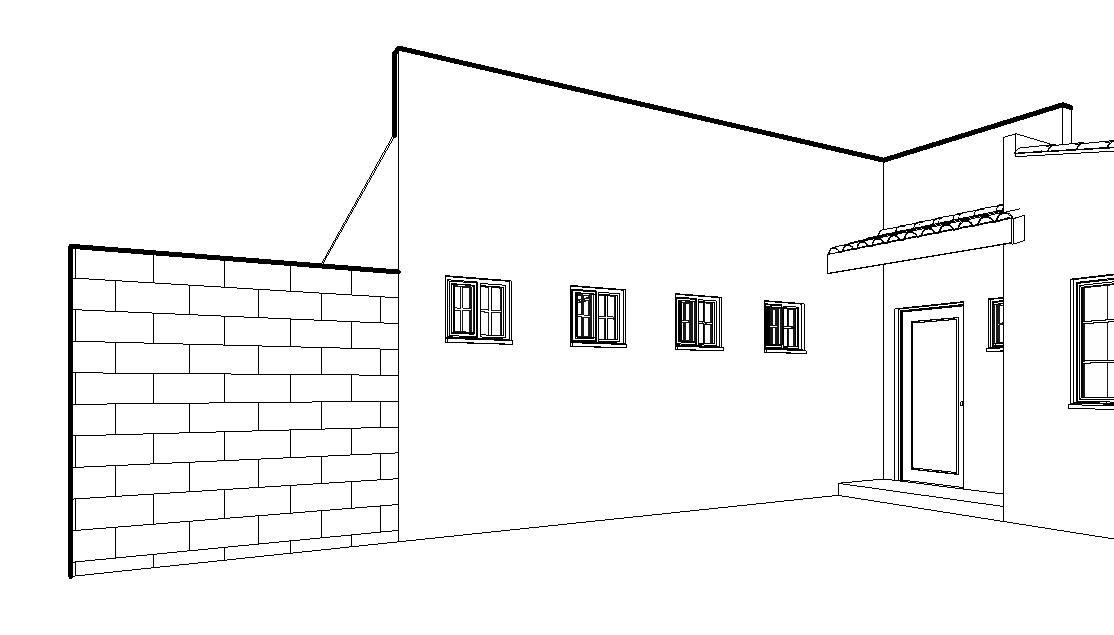

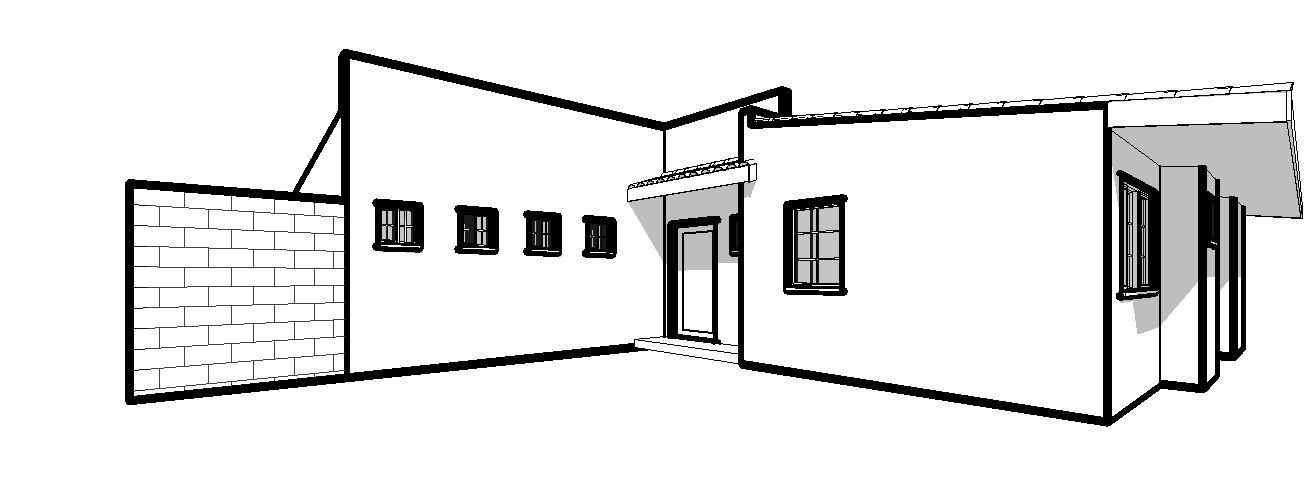

Hola Martha, creo que se nos hace más fácil en español...si te entiendo bien, tu quieres realzar más las lineas de los objetos en perspectiva dependiendo de la categoria, o no se si lo que quieres es cambiar el grosor de las lineas dependiendo del plano. Si es lo primero te vas a Object Styles-->Walls, pero te cambiará todas la lineas (ve la segunda imagen), pero si es lo segundo, puedes usar el Linework tool, aunque en perspectiva es más difícil controlarlo (ve la imagen). Bueno espero que te haya entendido, sino dejamelo saber..saludos hasta Uruguay....

Lo que quería hacer era dar un poco más de "peso" a las líneas en vistas de perspectiva, pero, por un error conceptual, buscaba una categoría de "perspective lines" (que no existe!!!). No me había dado cuenta de que era, simplemente, hacer un "override" de vista para las perspectivas en la categoría de modelo correspondiente (si es una vista en perspectiva, son "perspective lines"...!)
