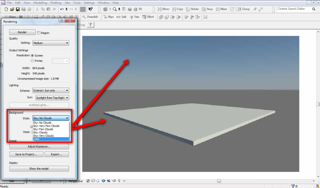

I did the toposuface - site and when redering , with sky apears out of the toposurface and is not the sky a dark color .

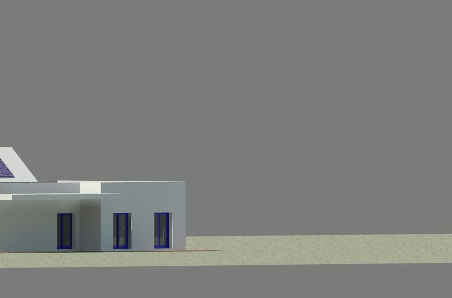

i know change the toposurface, i cant change is out of tposurface ( maybe bakground ) ..
when i render and use a sky and a toposurface ( all render ok ) but out my objects crated by me apears at gray.
i cant change this color

o que pretendia era saber como mudo a cor de fundo , mas tb usando o céu.
ou seja quando uso o céu e  usando uma pespectiva onde se vê tb o ground floor . ele aparece em cinza , ou seja o terreno fora da toposurface criada. não sei se me faço entender.
 como faço pra mudar o cor  background  usando tb o sky predefinido pelo revit?
 how i change the back gorund color  and use a t same time the sky ???

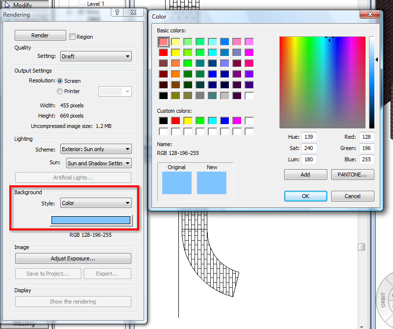

Olá querosaber, pois infelizmente o que tu queres fazer não é possível, tu podes mudar sómente o tipo de céu ou sómente o cor do fundo sem céu mas não as dois coisas. Mas o que tu podes fazer é criar como tu já sabes, uma imagem .tiff ou .png, logo crias a drafting view e colocas o fundo que queras.....
