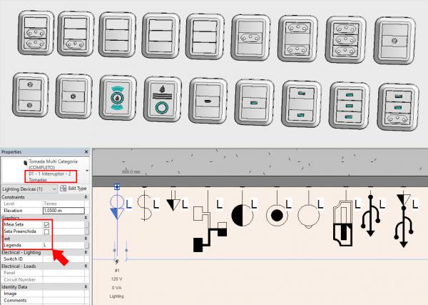

Olá pessoal, por uma questão de demanda pessoal, acabei criando essa mega família de tomadas multi-categorias. Basicamente são 18 modelos diferentes de tomadas (entre elétrica, interruptor, USB, rede...) já com suas simbologias corretas (e automáticas) já de acordo com a NBR.
A família já está classificada como Elétrica e com os parâmetros de voltagem padrões (Lightning Devices) e está com 5,4 Mb de tamanho.
Na simbologia, inclui a opção de legenda para cada instância, assim como a opção de Meia Seta e Seta Preenchida, para os casos onde pode haver variação de elevação.
Observação: nos casos de interruptor (sem tomada), USB (sem tomada) e campainhas não funciona a Meia Seta e Seta Preenchida, pois a simbologia não comporta.
Abaixo, seguem as categorias existentes.
1. 1x Interruptor + 2x Tomadas Elétricas
2. 2x Interruptores + 1x Tomada Elétrica
3. 1x Interruptor
4. 2x Interruptores
5. 3x Interruptores
6. 1x Tomada Elétrica
7. 2x Tomadas Elétricas
8. 3x Tomadas Elétricas
9. 1x Tomada Rede/Telefonia
10. 2x Tomadas Rede/Telefonia
11. 1x Ponto de Televisão
12. 1x Campainha (Botão)
13. 1x Campainha (Caixa Sonora)
14. 1x Ponto HDMI
15. 1x Ponto USB
16. 2x Pontos USB
17. 3x Pontos USB
18. 2x Pontos USB + 1x Tomada
