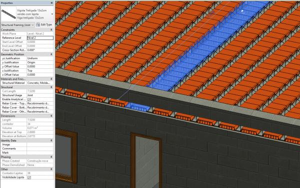

Hey guys, I noticed that someone posted a Parametric Slab Family in here, but nobody could've download it. Apparently it was a fake.
A while ago I managed to get a real Parametric Slab Family (with joists and bricks), but I don't remember from where or who is the author, but I decided to post it here, so other people could use it too.
PS: I DIDN'T DEVELOPED THIS FAMILY, SO, IF THE AUTHOR SHOWS UP AND ASK ME TO REMOVE IT, I WILL REMOVE IT.
How to use: Load the family "Laje_de_Forro_Parametric_Slab_17204.rfa" in the project and create a Beam System. Change the Beam Type to "Vigota Treliçada..." and you will see the joists. Use Fixed Distance of 0,43 m. Then select one or all the joists (not the beam system) and you will see the option "Visibilidade da Lajota" in the bottom of the Properties Panel. Check it to enable the brick. That is it.
Olá pessoal, eu percebi que alguém postou uma Família Paramétrica de Laje de Forro aqui, mas ninguém conseguia baixar ela. Aparentemente era uma montagem.
A alguem tempo atrás eu consegui uma Família de Laje de Forro real (com vigotas e lajotas), mas não consigo me lembrar onde e quem era o autor, mas decidi postar aqui, para que outras pessoas pudessem usá-la também.
OBS: EU NÃO DESENVOLVI ESSA FAMÍLIA, ENTÃO, SE O AUTOR APARECER E PEDIR PRA REMOVER, EU VOU REMOVER.
Como usar: Carregue a família "Laje_de_Forro_Parametric_Slab_17204.rfa" no projeto e crie um Sistema de Vigas. Mude o Tipo de Viga (Beam Type) para "Vigota Treliçada..." e você verá as vigotas. Use Distância Fixada de 0,43m. Depois selecione um ou todas as vigotas (não o sistema de vigas) que você verá a opção "Visibilidade da Lajota" no fundo do Painel de Propriedades. Marque essa opção para habilitar as vigotas. Pronto, é isso.
