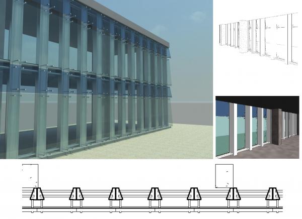

still not resolve how to adapt the curtain wall panel to a greater or lesser amount to a meter long, sorry
aun no resuelvo la forma de adaptar el panel del muro cortina a una montante mayor o menor a un metro de longitud, lo siento

can anyone help me how to apply this to curtain wall?

El procedimiento de colocacion del muro cortina es similar al de colocar una puerta en un muro cortina, mira el video The procedure for placement of the curtain wall is similar to placing a door in a curtain wall, watch the videohttp://www.youtube.com/watch?v=M24X2QtyuNM

YA VI EL VIDEO MENCIONADO ANTERIORMENTE PERO CUANDO INTENTO APLICARLO ME SALE ERROR, NO ENCUENTRO LA FORMA, AYUDA!

At the time of play in the program appears error. How to use?

Vi el video , veo el curtain wall en familia pero cuando trato de seleccionar este curtain wall en vez del tradicional no me aparece la opcion de seleccionarlo para el cambio

Los paneles tienen que medir un metro exacto para que sirva, el alto no importa. Entonces hay 2 maners de ponerlos.
1- Hacen un muro cortina normal, y la grilla vertical la espacian a 1m exacto,  luego click derecho seleccionar paneles, y remplazan por este panel (tiene que ya estar cargado en el proyecto)
2- cojen el muro cortina, le dan editar tipo, duplicar, le ponen el nombre que quieran, donde dice curtain panel ponen este panel (que ya debe estar cargado) y donde dice Vertical Grid en Layout le ponen Fixed Distance, y en el espaciado le ponen 1m. Esta crea un muro mas facil de utilizar.
