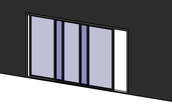

Não entendo muito bem de Componentes para Revit, mas consegui criar esta família a partir deste componente: https://www.revitcity.com/downloads.php?action=view&object_id=1962
Na verdade, há uma opção nela que possibilita manter uma abertura e ainda assim os painéis continuam com o tamanho parametrizado. Eu ainda não encontrei nenhum erro, mas se encontrarem ou modificarem, por favor comentem!
Acho que seria bom compartilhar essa opão que eu não havia encontrado até agora.

Ola. como faz para retirar essa cor azul forte ao visualizar em cores consistentes?
Mon, Jul 29, 2019 at 12:03:42 PM
italonge
Joined Mon, Oct 12, 2015
Olá
Esse material do vidro realmente é confuso. Você precisa acessar a família, abrir o grupo de painéis e abrir a família do painél. Dentro dele, eu sugiro que você clique no objeto de vidro e em Propriedades mude o seu material de "Glass" para Vidro (ou o que preferir)
E então ir salvando a família.
Eu refiz essa família, mas não consigo atualizar aqui no site...
